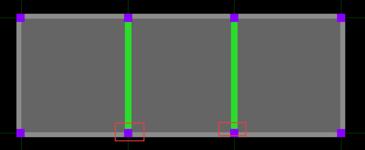

在剪力墻里查看,
2025-04-07 10:47:36
陳工 鉆石專家
答題: 202045 被贊: 47577
用框架柱定義布置時,柱子有工程量的。
2025-04-07 10:51:32
alen
答題: 217 被贊: 62
該柱作為附墻柱,工程量計算在剪力墻中,你可以看看工程量計算式
