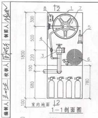

  • 圖上沒有消火栓的安裝高度,怎么算立管高度吶。
    立管
    設計未給高度,采用標準圖集高度(距本層地面高度0.78 、栓口距地1.10)
    消火栓
    首次提交 2025-04-07 06:57:25  最近修改2025-04-07 06:58:57 (修改過1次)
  • 800高水平管,栓口高1.1米
    2025-04-06 20:05:49
  • 室內(nèi)消火栓箱安裝高度一般是消火栓栓口距地面1.1m。
    2025-04-06 20:06:06
