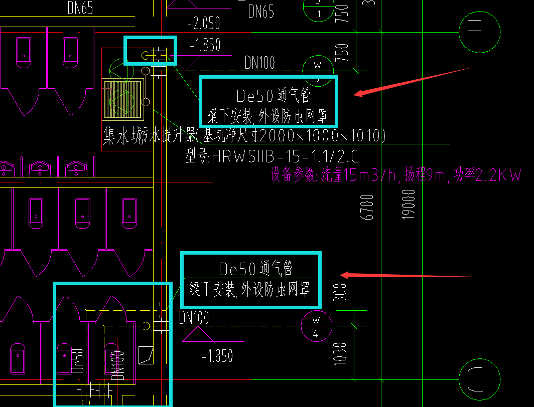

合襯0 2021-09-26 16:56:21 | 河北省 安裝 | 6332查看 4回答
張年春 黃金專家
答題: 51775 被贊: 54095
高度到梁下就好了
2021-09-26 16:59:07
天山雪豹 黃金專家
答題: 141874 被贊: 18295
看圖 就是過墻通氣管
2021-09-26 16:59:51
阿飛
答題: 178 被贊: 50
上高梁下,下高集水坑板也就是地面
2021-09-26 17:01:20
將軍峰 鉑金專家
答題: 169342 被贊: 97125
梁下安裝 ,高度計算為 層高減梁高 即可。
