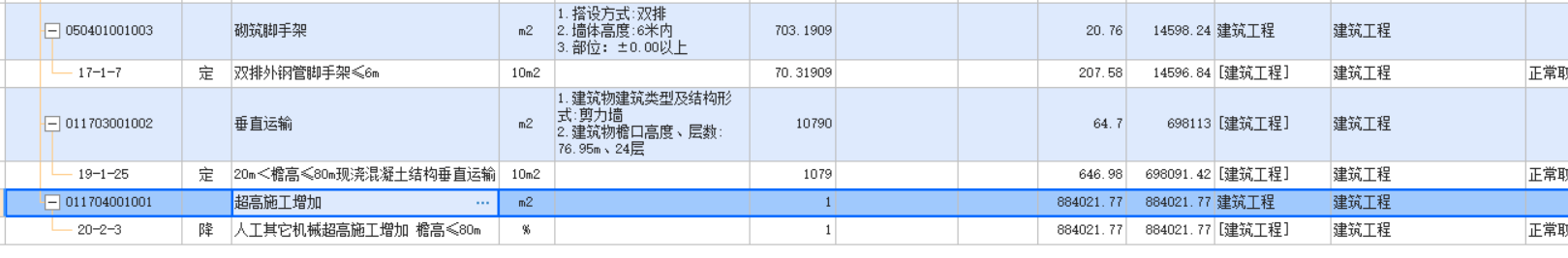

  • 請問記取超高增加費(fèi)用后為什么工程量是1,而且清單下面也沒有超高增加定額
    記取
    超高增加費(fèi)

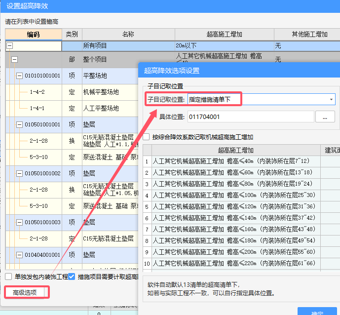

    超高增加是在措施費(fèi)中統(tǒng)一計算的
    不是在每條清單下
    2025-04-06 16:41:34
  • 因?yàn)槭怯媰r中人工機(jī)械總費(fèi)用為計算基數(shù)
    2025-04-06 16:42:52
  • 記取超高降效,默認(rèn)在措施界面生成一條清單和定額;工程量1,就是1項,費(fèi)用是按分部分項里0.00以上所有工作內(nèi)容里的人工消耗量×人工費(fèi)+機(jī)械消耗量×機(jī)械費(fèi)
