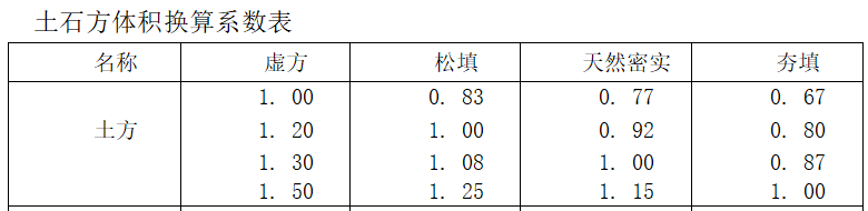

  • 不知上面的壓實系數(shù)是松填轉(zhuǎn)壓實還是天然轉(zhuǎn)壓實,故參考我地定額規(guī)定,其計算式應(yīng)為:
    1. 95為夯填量:95
    2. 若原狀89為天然密實,轉(zhuǎn)為夯填:89*0.87=77.43
    3. 進(jìn)行對比:95-77.73=17.27,所以需外購?fù)?7.27萬,轉(zhuǎn)天然土為17.27*1.15
    按標(biāo)高
