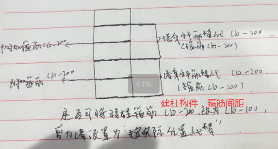

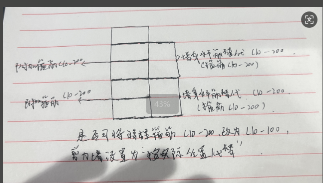

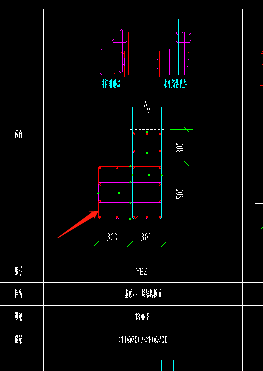

  • 剪力墻暗柱箍筋與附加層箍筋鋼筋信息一致均為C10-200箍筋是否為C10-100
