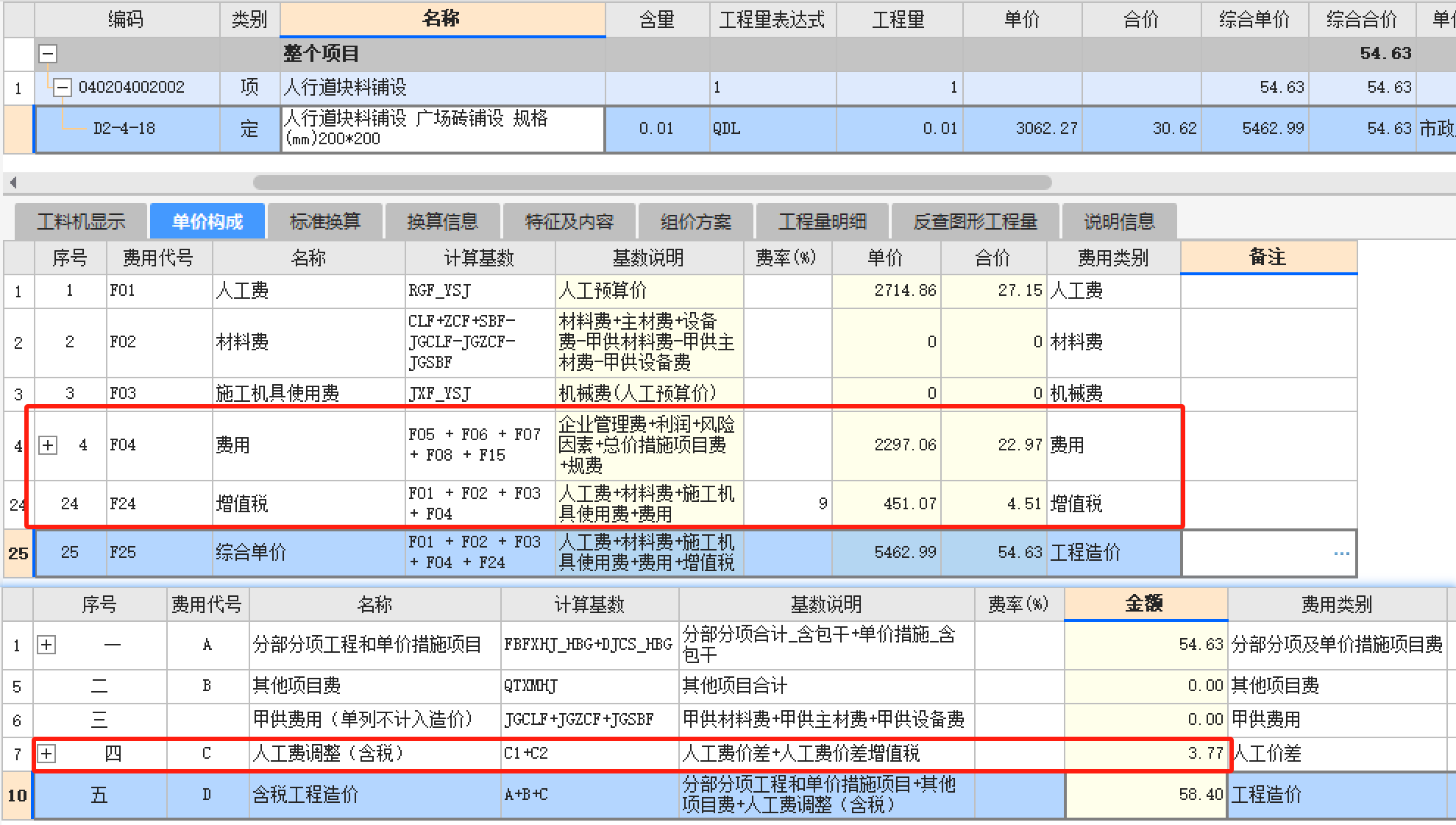

    湖北市政2018定額廣場(chǎng)磚定額套200大小的廣場(chǎng)磚人工費(fèi)只有20多元/每平方,與市場(chǎng)價(jià)相差太多,是否有諶誤

  • 如是整體鋪設(shè)的,不是拼花、 嵌邊(波打線)或點(diǎn)綴鋪設(shè)的,按對(duì)應(yīng)整體塊料面層定額可以,定額是綜合的

  • 沒(méi)有勘誤。不含費(fèi)用、增值稅、人工費(fèi)調(diào)整是只有二十多。
    增加費(fèi)
