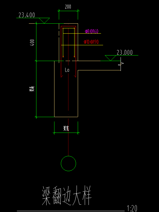

借用圈梁布置計算

建欄板

你這種適合用剪力墻或欄板定義布置,U型鋼筋在屬性其他鋼筋里編輯
