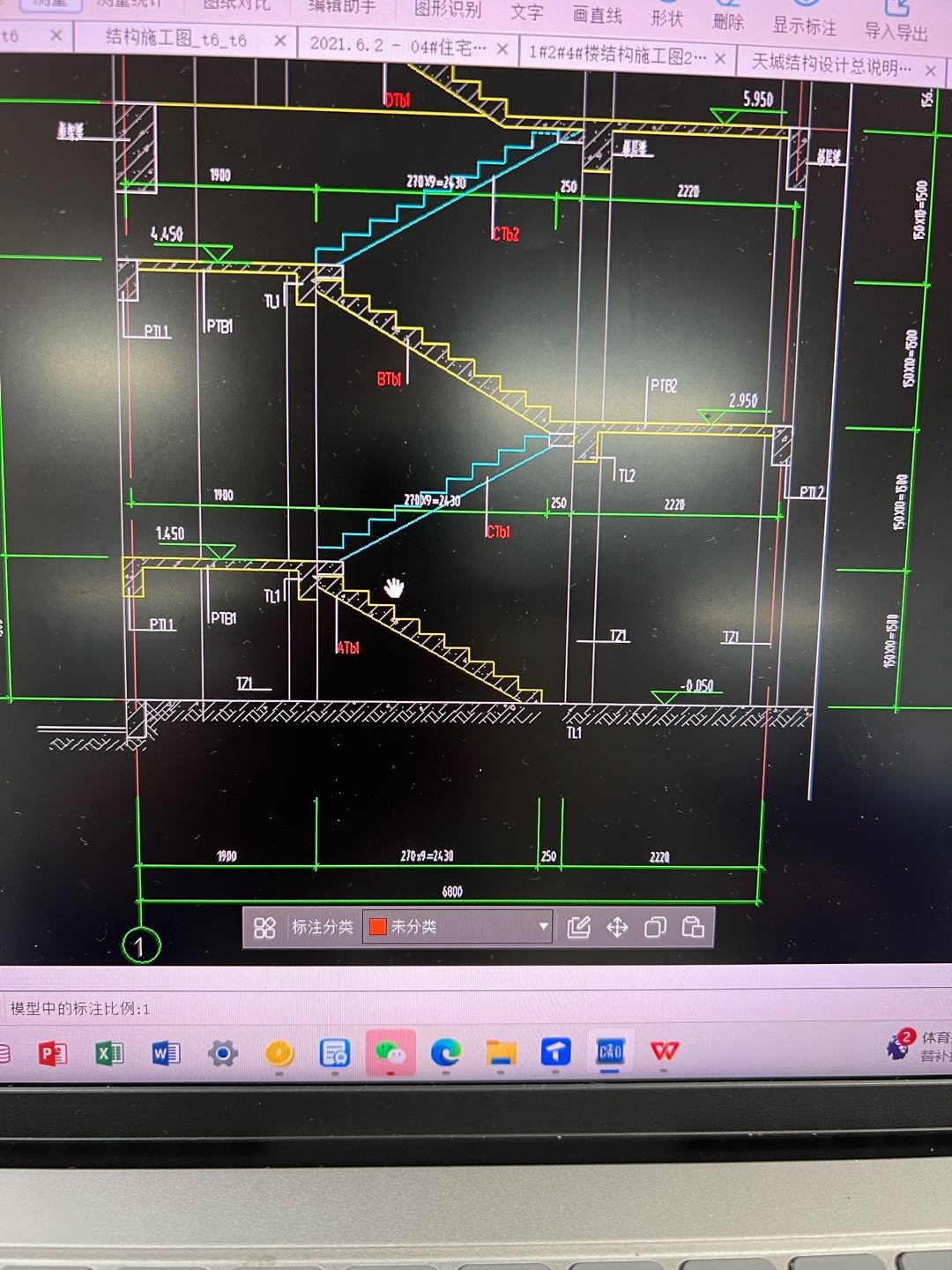

與樓面平齊的,按樓地面的。標高在半層位置的,按樓梯的。

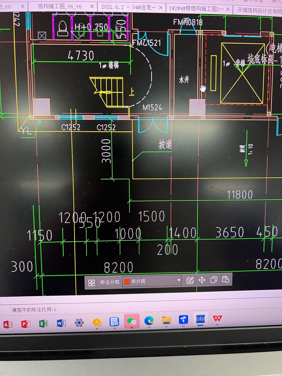

圖二的大小扇雙開門里面就是樓梯間
圖一右邊是樓層平臺,左邊是樓梯休息平臺,中間梯段是梯級
TL是梯梁,TZ是梯柱

裝修時,需要把樓梯分為“樓梯間”和“樓層平臺”兩種房間來分別布置做法嗎?但問題是
但問題是圖紙中沒有樓梯間的做法,也沒有樓梯的做法,除了衛生間水電井,就還有一個“其他房間”做法了所以我需要把房間分為“樓梯間”和“其他房間和樓層平臺”嗎
樓梯工程量
如圖,想請教各位師傅一個問題,就是關于樓梯,如圖一,樓梯間的樓地面按定額用水平投影計算,那么這里的這個水平投影是按圖一中間斜跑梯段的水平投影再加上兩邊休息平臺的投影,還是直接按外側紫色框線整個樓梯構件的投影面積呢? 第二,天蓬抹灰是按這個外側的水平投影算再乘以一個系數,還是要手動算斜面積再加平臺板面積呢,
