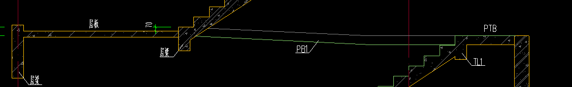

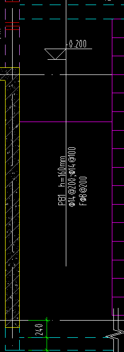

  • 像這種帶坡度的應該怎么定義?怎么繪制和布筋?我是用板然后三點變斜,但是不會弄鋼筋
    變斜坡度
  • 鋼筋用板受力筋布置

  • 布置好鋼筋,再定義斜邊也可以的
    就是現澆板布筋,一樣的,只不過是板標高不是水平的

  • 設置斜板后,按圖紙定義并布置配筋可以
