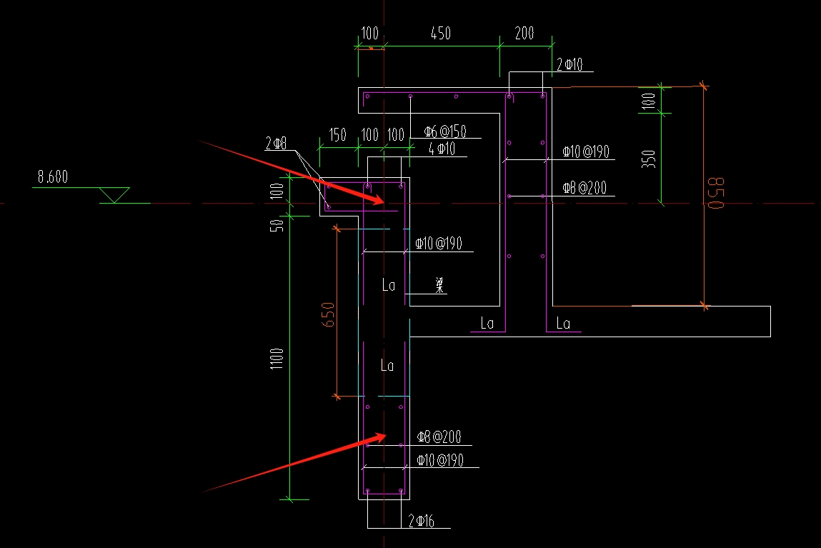

  • 求教這種飄窗構(gòu)造怎么畫
    飄窗面可以用板,立面可以用剪力墻來畫,外面的梁上下部分的鋼筋混凝土怎么畫啊?剪力墻
  • 自定義節(jié)點,編輯繪制

  • 異形挑檐  截面編輯  繪制鋼筋
    2025-04-01 10:38:57

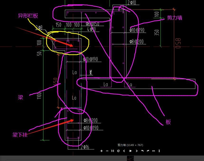

  • 1、查看圖中的標(biāo)注,1200mm高的部分按梁處理的話,鋼筋不易布置,C10-190 和C8-200應(yīng)按剪力墻建模,在剪力墻中設(shè)置4C10及2C16壓墻筋。
    2.100*150部分可用圈梁構(gòu)件建模,調(diào)整好標(biāo)高即可。
    希望能幫到您,望采。
    2025-04-01 10:43:10
  • 下部
