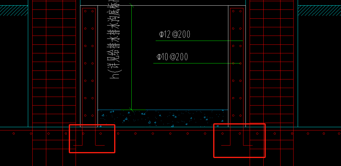

  • 麻煩問一下 我怎么設置剪力墻鋼筋 才能跟圖中一樣 為什么我畫的插筋直接就到底了
    插筋

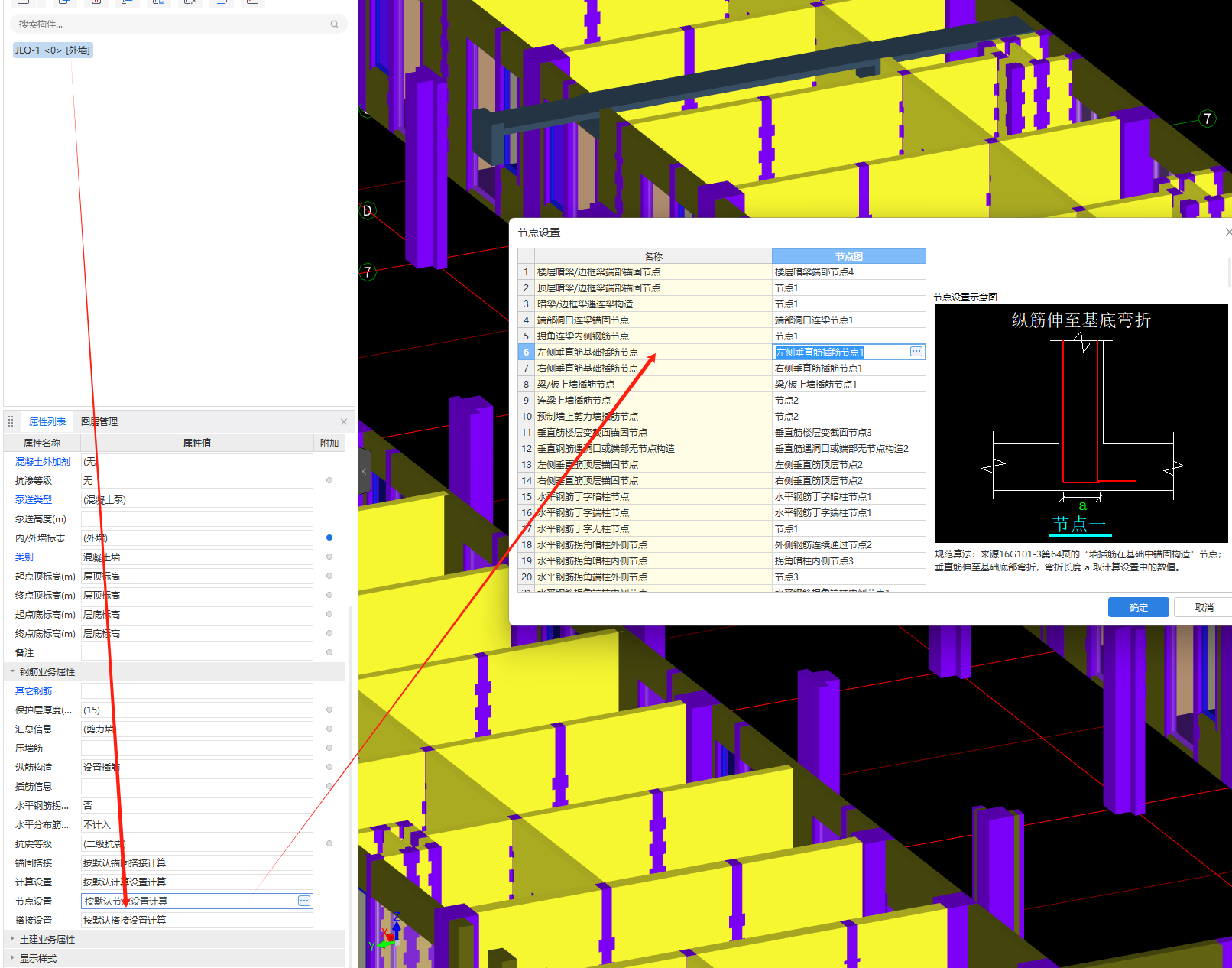

    調整節點設置(注意要選中圖元去調整,這個是私有屬性)剪力墻

  • 剪力墻垂直筋正常就是要伸到基礎底彎折,圖中只是示意吧,不能懸空著彎折啊
    2025-03-31 13:55:41
  • 筏板上的剪力墻遇到集水坑會這樣的,需要畫集水坑之前,鎖定剪力墻,在畫集水坑就不會伸下去了
    2025-03-31 14:14:08
  • 節點設置內設置
