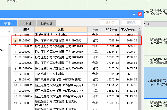

廣東定額靜力壓樁機壓力值可以調整嗎
按定額子目套出來的靜力壓樁機壓力值是4000KN,但是圖紙要求的終值壓力是5100KN,然后現場實際進場的靜壓樁機規格為YZY800(最大壓樁力 8000KN),定額可以根據圖紙或者實際現場機械壓力值調整的嗎,定額站有沒相關的解釋依據?
