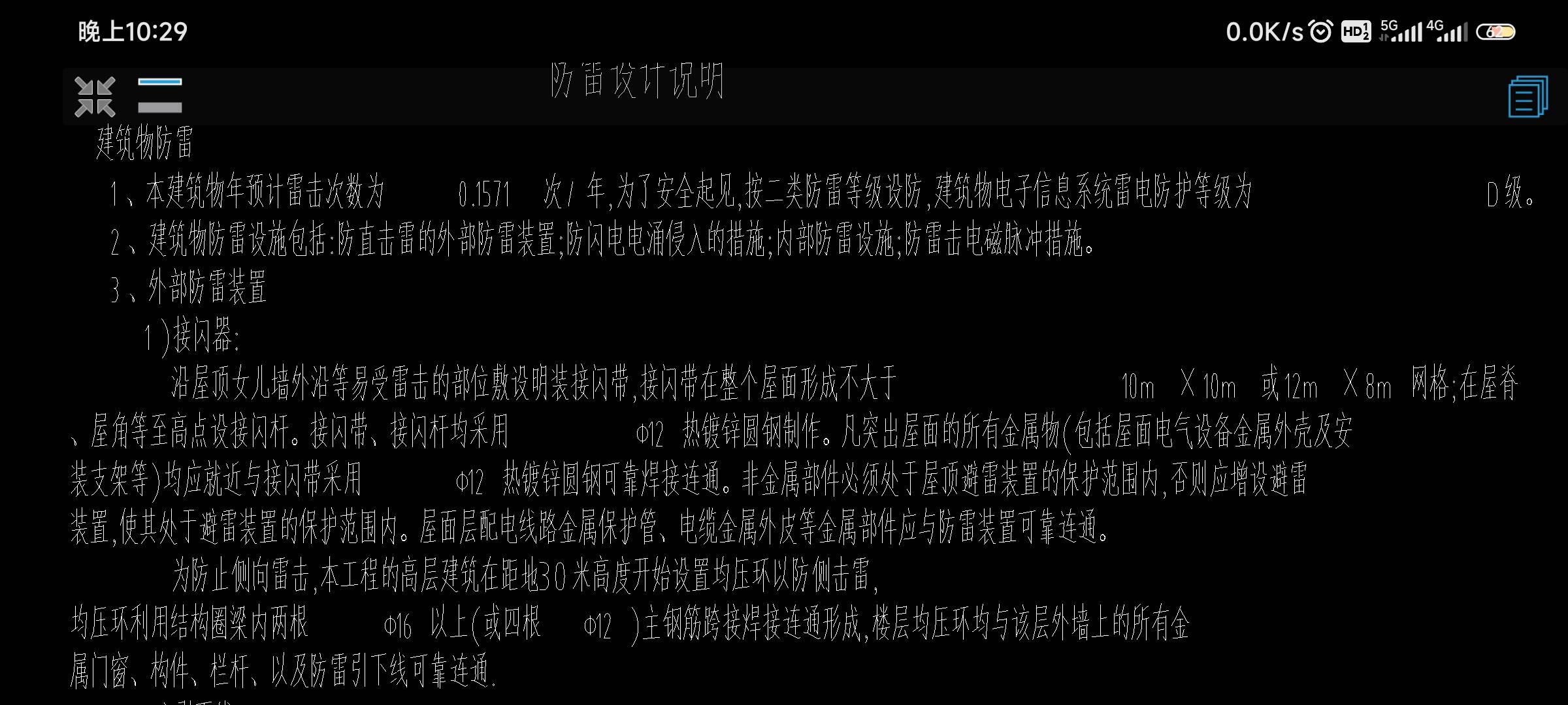

    均壓環(huán)該項(xiàng)目均壓環(huán)如何計算?二類建筑不是45膩嗎?圖紙18年出的,公共建筑,醫(yī)院。還有就是,均壓環(huán)和金屬門窗欄桿連接,這個一般會做嗎?

  • 截圖中,按設(shè)計要求30米開始計算均壓環(huán),向上每隔二層,再計算一層的均壓環(huán)(相隔不小于6m)。
    均壓環(huán)與外墻金屬門窗欄桿焊接連接(包括上、下層沒有均壓環(huán)的金屬門窗)。
    30m以下的外墻金屬門窗與引下線焊接連接。
    (按規(guī)范要求,公共建筑、醫(yī)院,每層都要焊接均壓環(huán)、金屬門窗。)你只能按設(shè)計要求,施工。
