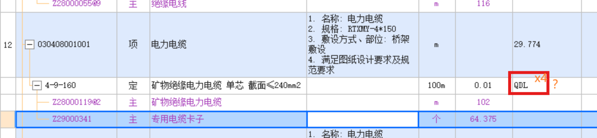

  • 請問大家這個電纜套定額時套的單芯截面,工程量需要乘以芯數(shù)嗎
    定額
  • 不要的

  • 1、電纜敷設(shè)根據(jù)電纜敷設(shè)環(huán)境與規(guī)格,按照設(shè)計圖示單根敷設(shè)數(shù)量以“m”為計量單位。
    2、電纜敷設(shè):電力電纜敷設(shè)定額包括輸電電纜敷設(shè)與配電電纜敷設(shè)項目,根據(jù)敷設(shè)環(huán)境執(zhí)行相應(yīng)定額。定額綜合了裸包電纜、鎧裝電纜、屏蔽電纜等電纜類型,凡是電壓等級小于或等于lOkV電力電纜和控制電纜敷設(shè)不分結(jié)構(gòu)形式和型號,一律按照相應(yīng)的電纜截面和芯數(shù)執(zhí)行定額
    3、電纜敷設(shè)定額子目的選擇根據(jù)設(shè)計或者圖示電纜最大芯的直徑確定。
    4、電力電纜敷設(shè)定額是按照三芯(包括三芯連地)編制的,電纜每增加一芯相應(yīng)定額增加15%。單芯電力電纜敷設(shè)按照同截面電纜敷設(shè)定額乘以系數(shù)0.7,兩芯電纜按照三芯電纜定額執(zhí)行。截面400mm2以上至800mm2的單芯電力電纜敷設(shè),按照400mm2電力電纜敷設(shè)定額乘以系數(shù)1.35。截面800mm2以上至1600mm2的單芯電力電纜敷設(shè),按照400mm2電力電纜敷設(shè)定額乘以系數(shù)1.85。

  • 是套單芯最大截面子目
