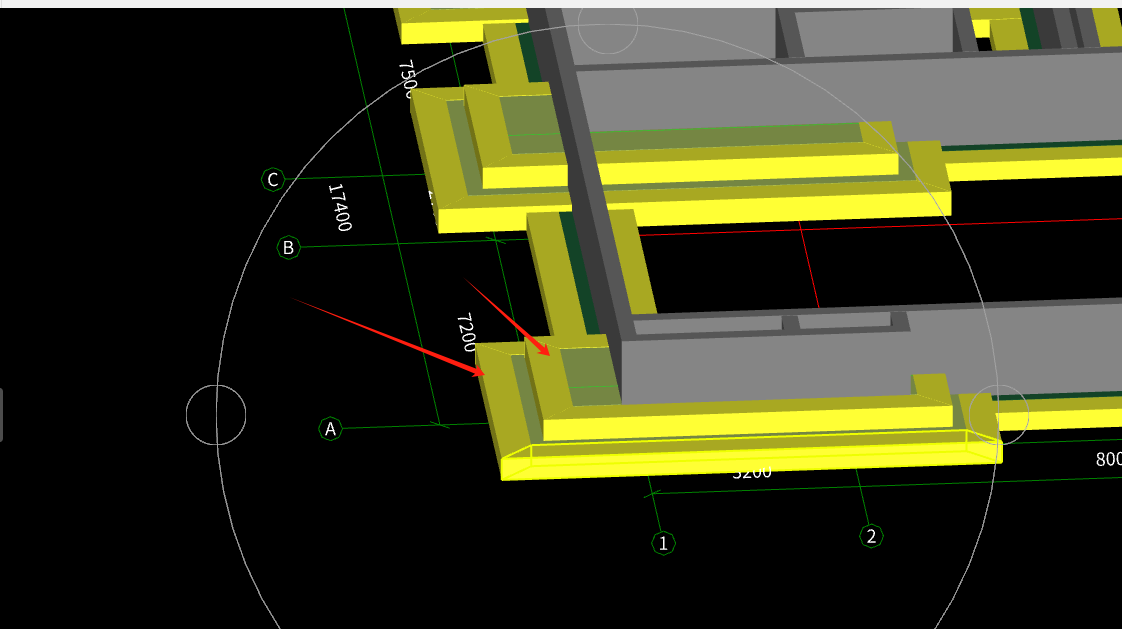

粥粥 2025-03-28 09:44:50 | 廣東省 土建 | 66查看 1回答
zhangy 鉑金專家
答題: 101172 被贊: 73149
不可以,上一階要采用模板。
因為施工時,一個基礎不可能分開澆筑混凝土,而上一階沒有澆筑混凝土,磚胎膜無法砌筑,所以上一階要采用模板。
2025-03-28 09:56:42
