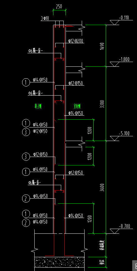

  • 如圖,擋土墻的鋼筋怎樣布置?

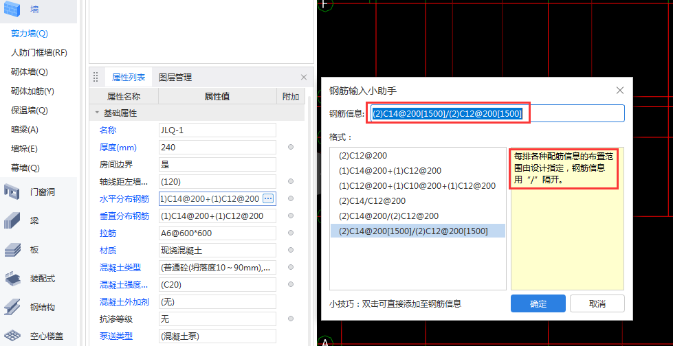

    其他鋼筋1#鋼筋是在垂直分布鋼筋里面輸入嗎,2#、3#鋼筋在哪設(shè)置,如果在其他鋼筋里面設(shè)置,長度應(yīng)該怎樣計(jì)算?c12@150的水平鋼筋,在最上面是間距200,該怎樣輸入?a6隔一拉一沒有寫間距,間距該怎樣確定?

    2 3是附加的短豎筋  在定義墻時(shí)的其它鋼筋里輸入  間距各自都是150     拉筋間距300*300按通長筋考慮的
    3號(hào)筋長度是1200*2+板厚    1號(hào)的長度是1200+底板厚度-保護(hù)層+彎折長度
