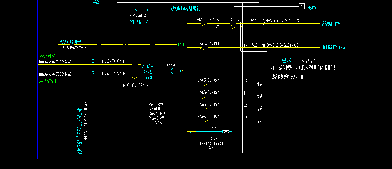

  • 這個備用電源怎么計算是不是就不需要識別了
    別了
    備用計算回路的時候就不用管了,配電箱里面預留空開就行了,配電箱報價的時候要考慮這些空開的費用
    首次提交 2025-03-26 16:11:55  最近修改2025-03-26 16:12:12 (修改過1次)
  • 一主一備,備用電源也要計算的。雙回路進配電箱。
    2025-03-26 16:13:13
  • 雙電源進線需要計算,備用一樣要計算。
    (出線,備用)不需要計算管線。
    首次提交 2025-03-26 19:59:52  最近修改2025-03-26 20:02:13 (修改過1次)
