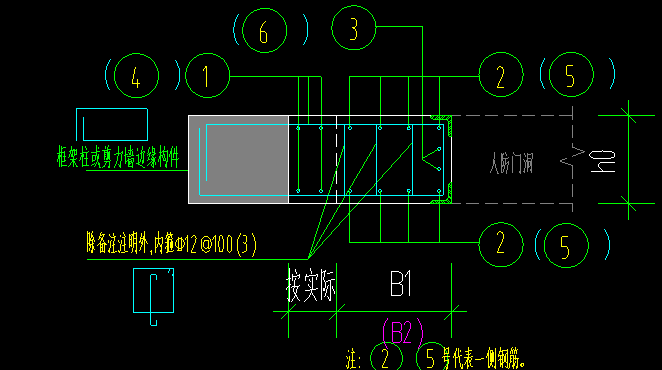

這種一側墻里兩種鋼筋,需要怎么布置才合理

用人防門框墻定義,在相應的邊框中對應設計要求選擇合適的參數構件并輸入對應的鋼筋要求

這不會那不會反正不會 專家
答題: 1251 被贊: 512
人防墻 構件 截面對應著編輯
