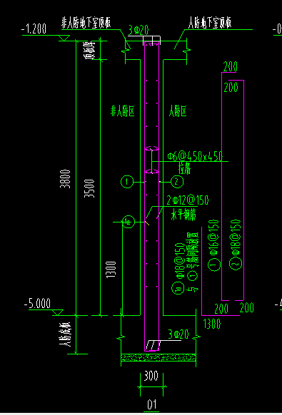

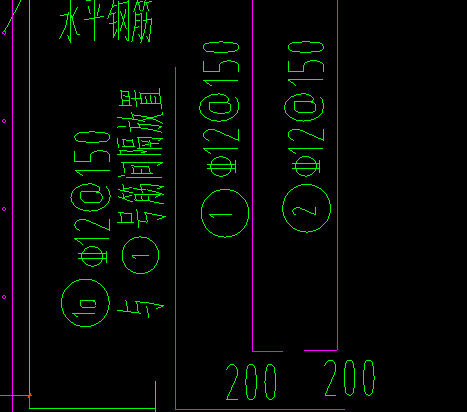

你好,人防墻中鋼筋是間隔放置應該怎么布置?還有上下的3C20,也不知道應該怎么布置,求大神指點!
唐 專家
答題: 9531 被贊: 2764
只把1a這個鋼筋放在屬性框的垂直加強筋里面
3C20放在壓墻筋里面
