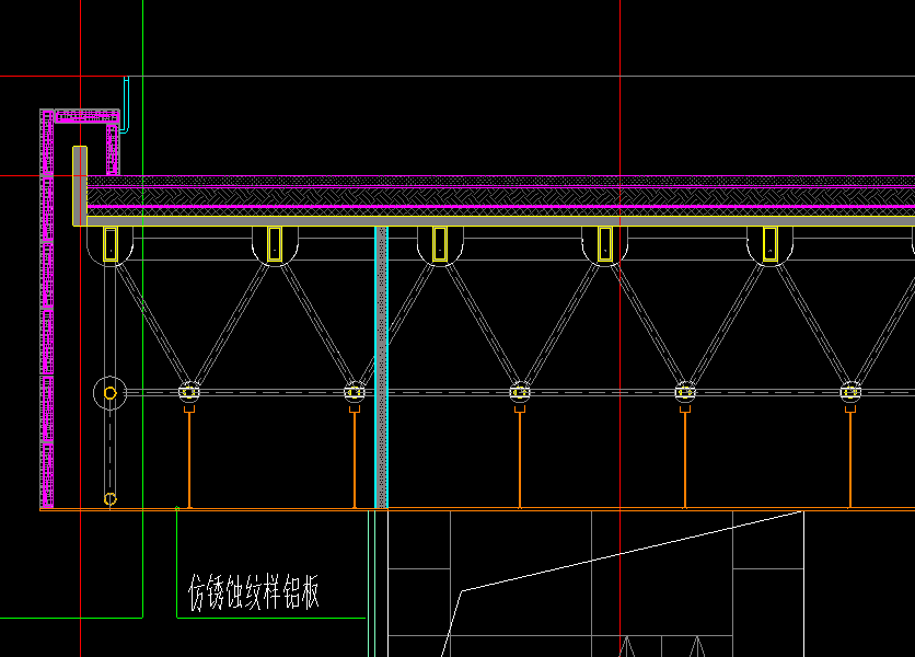

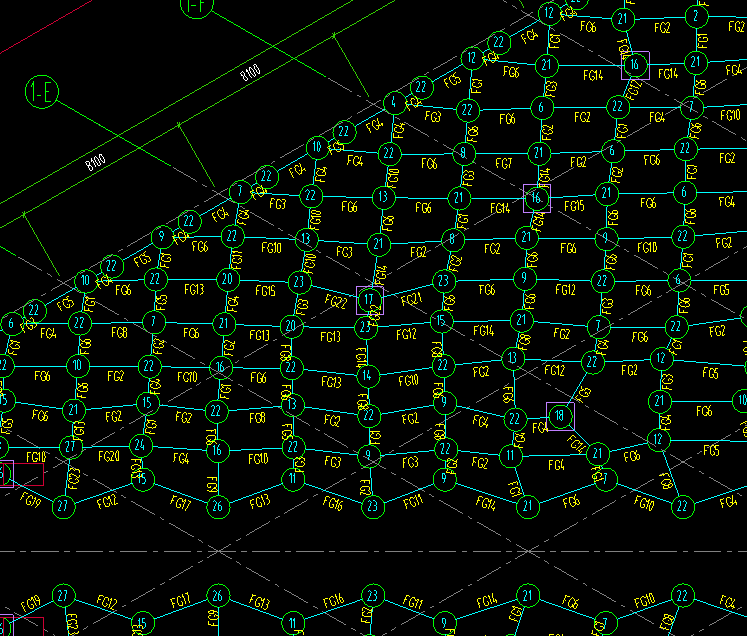

  • 請問一下,手算網架結構中斜腹桿可以直接圖紙測量長度嗎?這個網架是沒有坡度的
    手算坡度答疑解惑
  • 斜腹桿可以直接圖紙測量長度,但是最好手算 復核一下 ,,
    2025-03-25 06:54:11
  • 如果是斜腹桿正投影的,可以圖紙測量,前提是球形構件等,是按比例來畫的。如果不是正投影,不能夠用圖紙測量。
