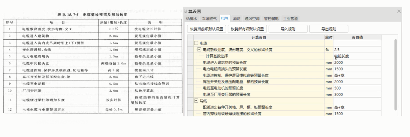

    電纜連接洗墻燈、高射燈,需要計算預留長度嗎?是否有相關依據?謝謝!!

  • 不需要預留,燈具安裝定額輔材預留了電線
    2025-03-25 00:08:08
  • 不需要計算預留量。
    2025-03-25 05:04:51
  • 需要計算預留長度
    2025-03-25 08:09:19
  • 不需要
    2025-03-25 08:35:05
  • 不用,具體查看當地定額說明看看
    2025-03-25 08:37:45
  • 需要的
    2025-03-25 08:46:05
