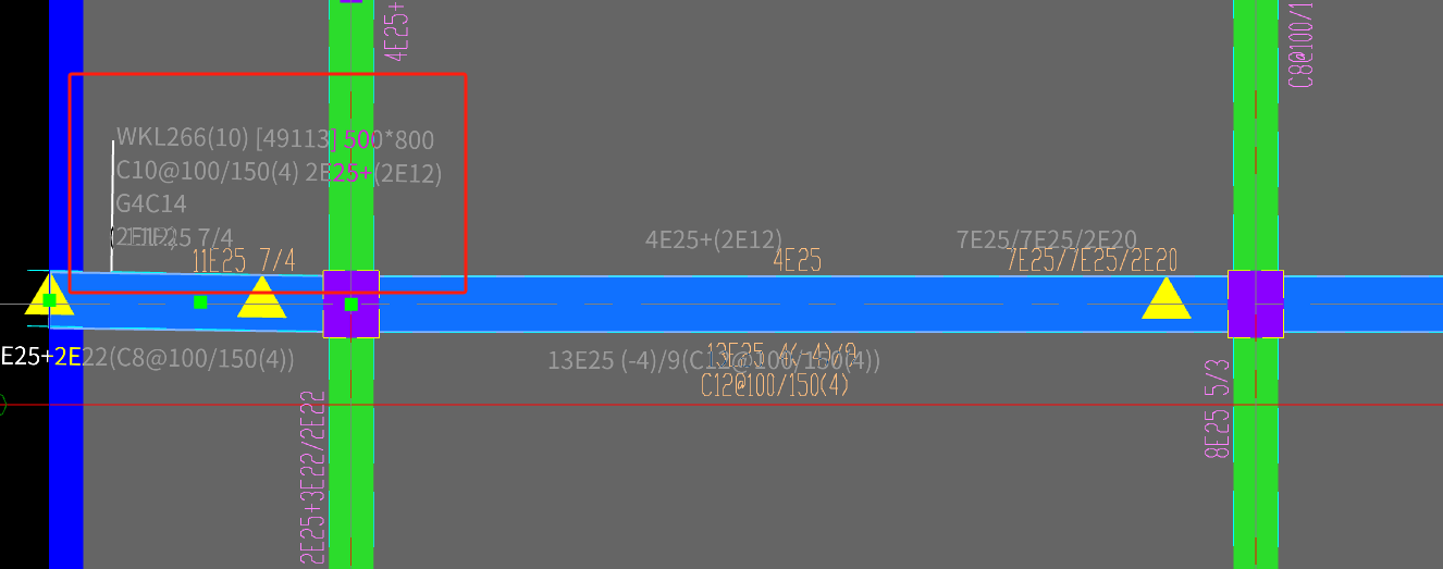

    像這根梁,集中標注中梁的上部鋼筋為2E25+(2E12),我在集中標注里面輸入了,然后像這個第二跨,原位標注是4E25,那我需不需要輸入成4E24+(2E12)?還是只輸入4E25就可以?第二跨
    只輸入4E25就可以

  • 上部鋼筋欄輸入4E25
    2025-03-24 17:34:05
  • 梁鋼筋集中標注的是在梁屬性中輸入,原位標注是在對梁進行原位識別時的相應跨中輸入。當集中標注與原位標注信息不一致時,是原位標注優先為原則
    2025-03-24 17:34:38
  • 輸入4E25,自動替代2E25+(2E12)的。
