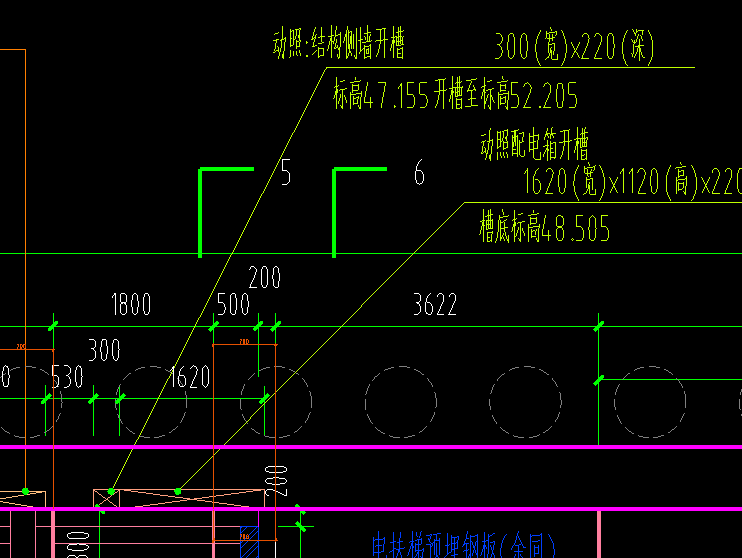

新手小白0001 2025-03-23 20:45:10 | 山東省 土建市政結(jié)算 | 43查看 2回答
竹風(fēng) 黃金專家
答題: 37361 被贊: 16513
扣除
2025-03-23 20:59:09
nh 鉆石專家
答題: 134981 被贊: 27851
不用,開槽是后施工的
