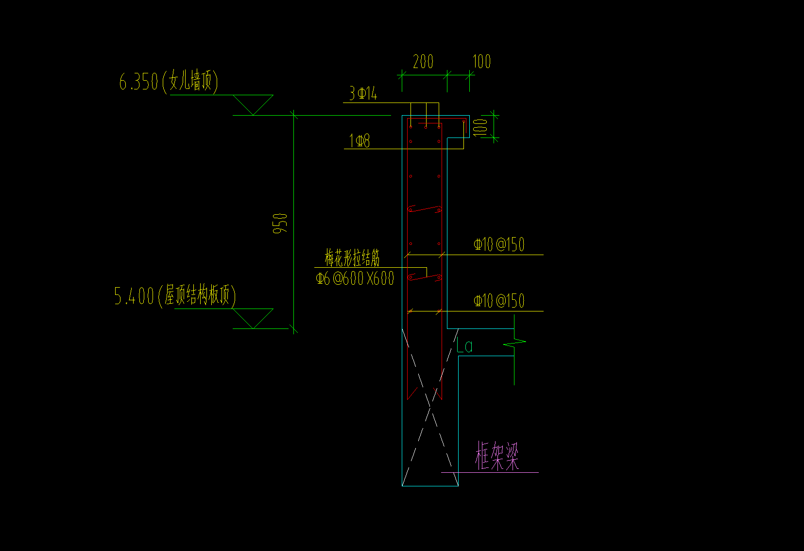

    異形女兒墻,如果用欄板布置,抹灰可以自定義貼面算,但是鋼筋不能直接輸入;如果用剪力墻,鋼筋可以直接輸入,但不能用自定義貼面,且墻頂抹灰不能欄板布置;有沒有其他方法?

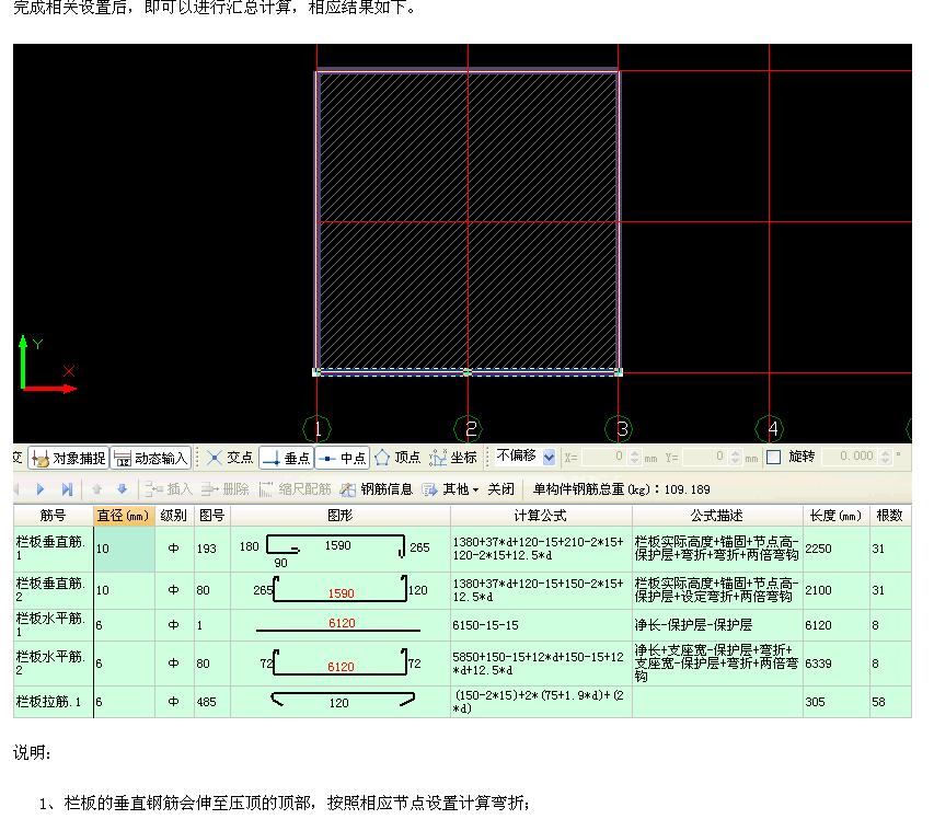

  • 方法如下:

  • 如果用剪力墻,鋼筋可以直接輸入,但不能用自定義貼面【用墻面構(gòu)件布置計算】,且墻頂抹灰不能【利用墻中心線長度代碼乘寬度計算面積】
