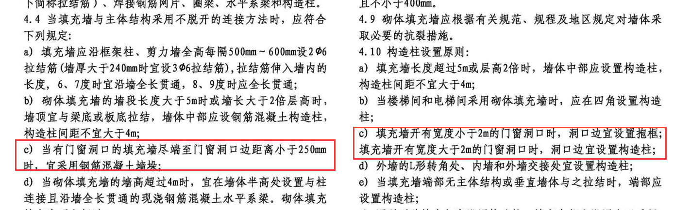

  • 門窗兩側(cè)還用增設(shè)構(gòu)造柱嗎
    構(gòu)造柱

  • 具體的是需要看設(shè)計要求
    2025-03-22 12:54:54
  • 看結(jié)構(gòu)說明,
    2025-03-22 12:58:50
  • 要抱框柱,否則門窗無法固定
    2025-03-22 13:07:23
  • 離框架柱這么近,不需要設(shè)置構(gòu)造柱了
    首次提交 2025-03-22 13:36:33  最近修改2025-03-22 13:37:05 (修改過1次)
  • 1、看圖紙設(shè)計,應(yīng)該有要求,窗戶下口,應(yīng)該還有窗臺壓頂。
    2、可以參照《22G614-1 砌體填充墻結(jié)構(gòu)構(gòu)造》前面的說明。
