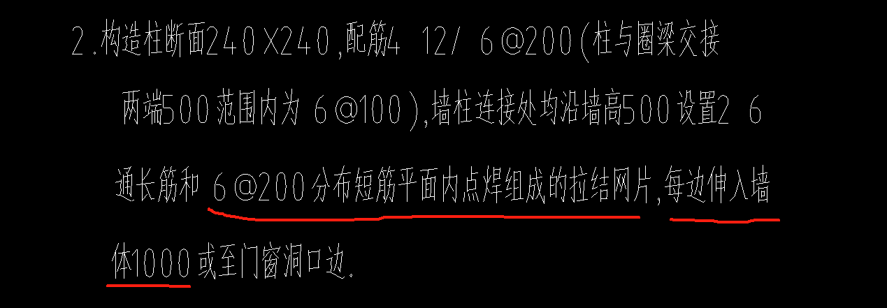

  • 各位老師,砌體墻通長(zhǎng)筋的分布鋼筋伸入墻體1m,在軟件中要怎么設(shè)置?
    對(duì)于圖上這句話,我的理解就是:砌體墻鋼筋通長(zhǎng)布置,但是分布短筋只要求伸入墻體1m,這個(gè)分布短筋伸入墻體1m在軟件中要怎么設(shè)置呢?短筋

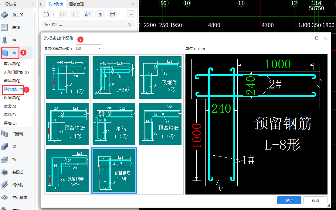

  • 定義砌體加筋布置,然后在砌體墻屬性中輸入鋼筋信
    2025-03-21 23:30:17
  • 在拉結(jié)筋構(gòu)件屬性中定義 長(zhǎng)度 ,,
    2025-03-22 08:19:26
