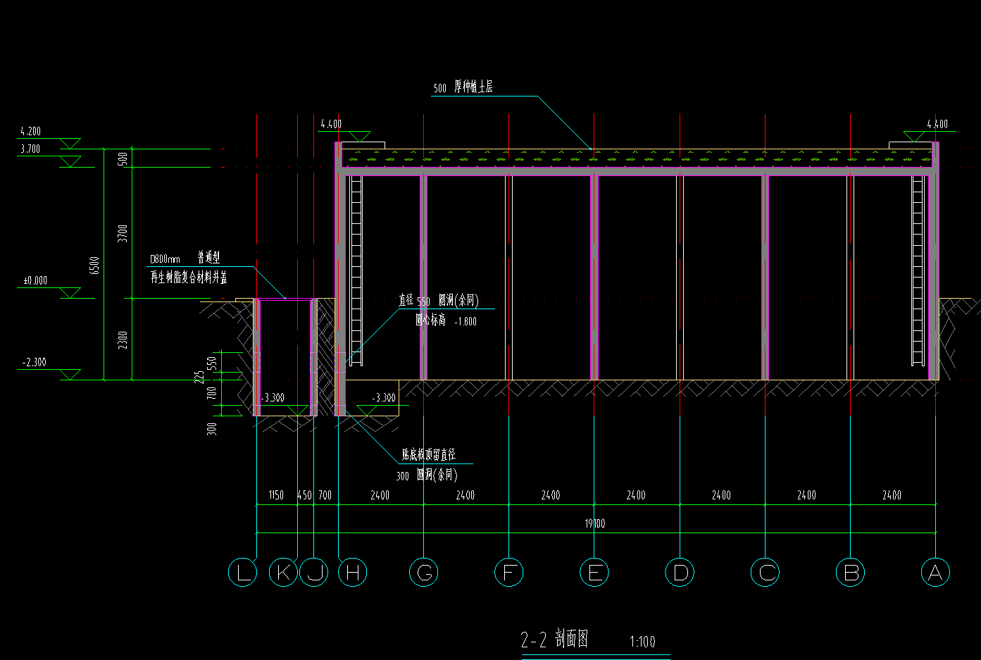

整體大開挖,長+(工作面+放坡)*2側,寬+(工作面+放坡)*2側,深度(基礎墊層底面,注意如果有防水,要考慮防水及保護層厚度
局部加深,同上,但不考慮工作面和放坡,需要考慮墊層及防水對厚度的影響
