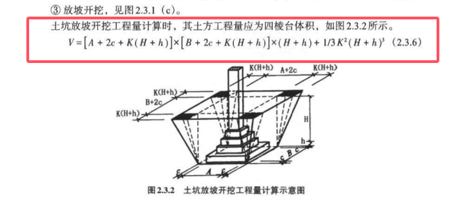

按土方大開挖計(jì)算
首次提交 2025-03-21 15:03:05 最近修改2025-03-21 15:05:42 (修改過1次)

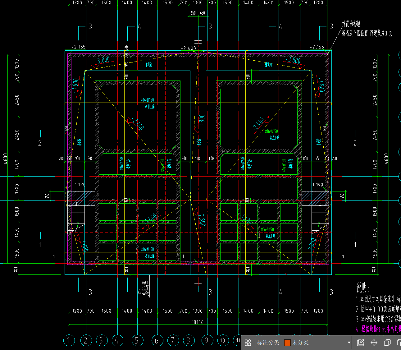

這部分挖基坑土方的土方量怎么手算,求助!!
挖基坑土方的土方量怎么算
長5.5米,寬12.8米,高1.9米,放坡系數(shù)0.3,怎么手算挖土方量
單邊放坡怎么手算土方量?

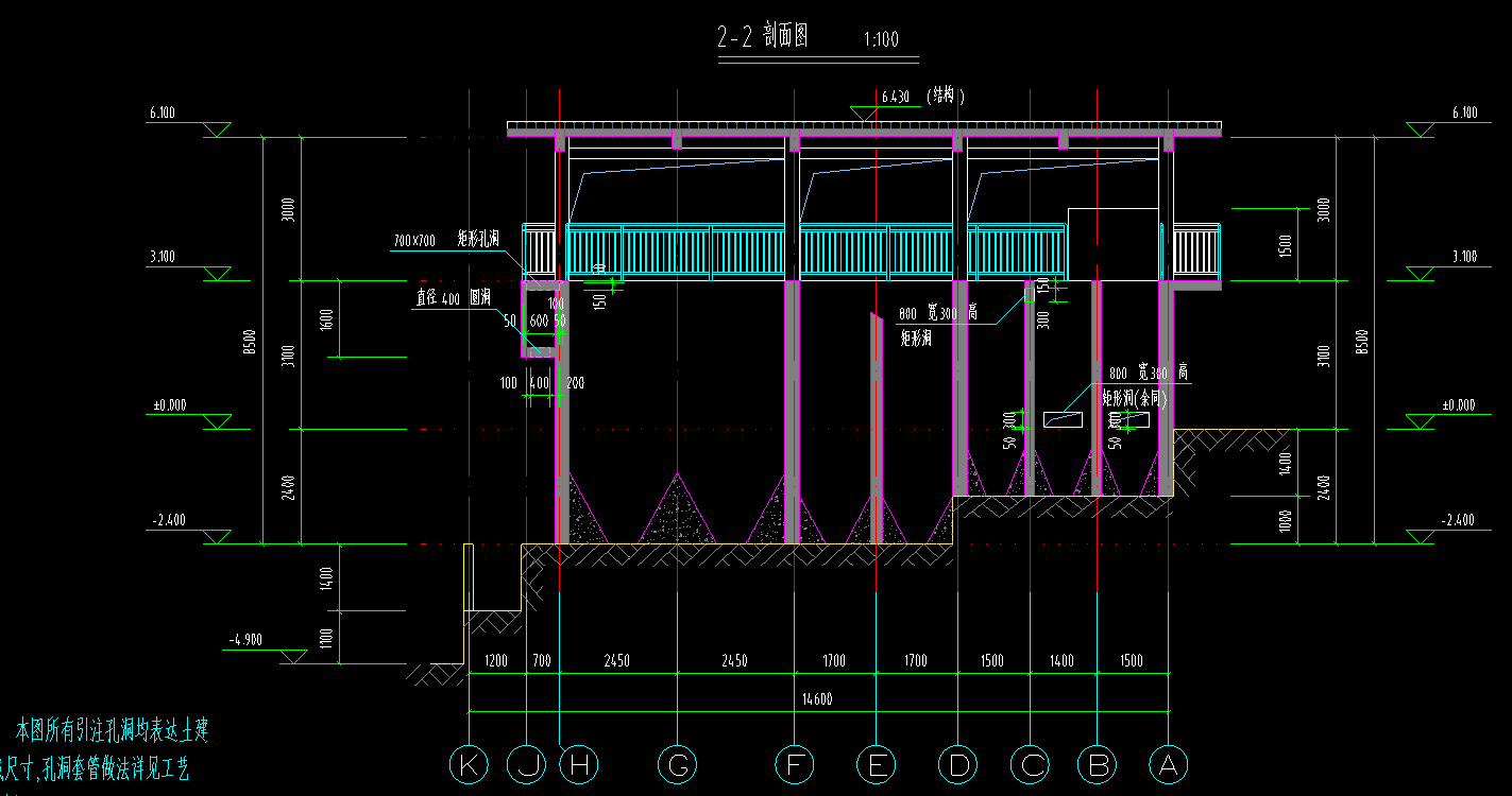

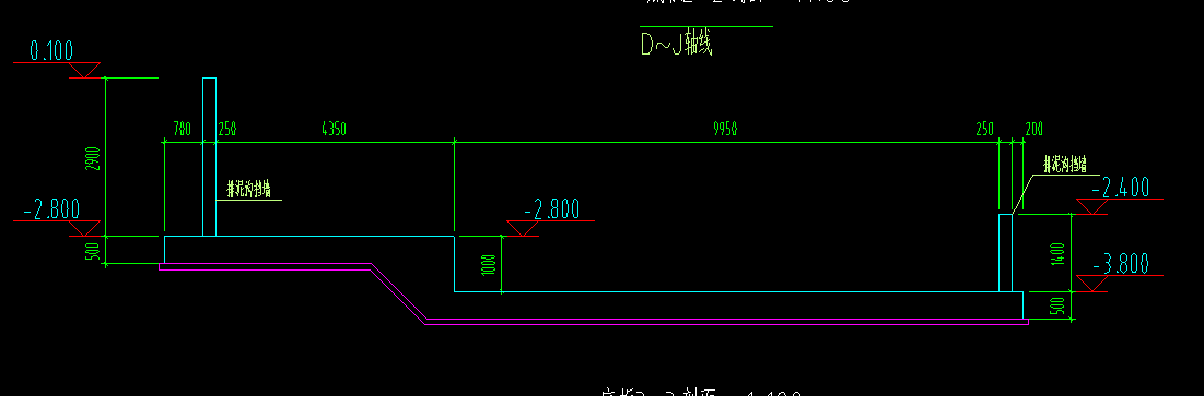

如圖所示,知道放坡系數(shù)1:2.5,知道放坡長43.886m,寬8.525m,知道高差3.2m,單邊放坡的土石方開挖量怎么手算?不是基坑或者溝槽,單純計(jì)算放坡的土方量手算補(bǔ)充問題:求大神詳細(xì)說一下?
這個(gè)挖基坑土方怎么算
求問單邊放坡怎么手算土方量?
如圖所示,知道放坡系數(shù)1:2.5,知道放坡長43.886m,寬8.525m,知道高差3.2m,單邊放坡的土石方開挖量怎么手算?不是基坑或者溝槽,單純計(jì)算放坡的土方量手算?求大神能不能詳細(xì)說一下?
