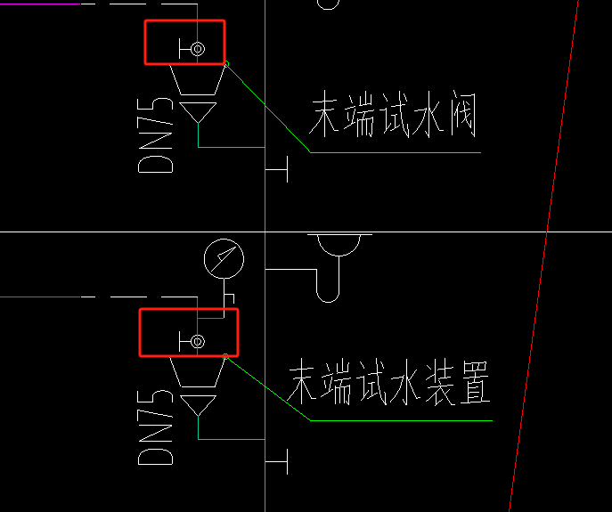

  • 末端試水裝置和末端試水閥的截止閥需要單獨套價嗎

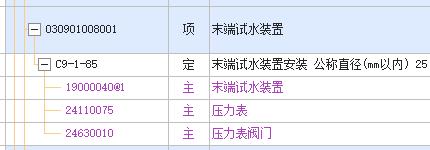

  • 末端試水閥
    末端試水裝置如圖所示,所以理論上應該這么套:
    2025-03-21 15:35:59

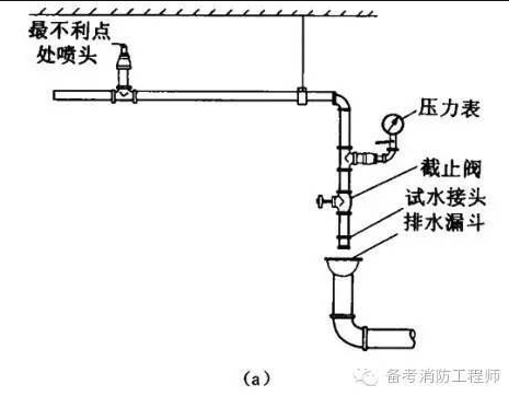

  • 末端試水閥,僅計試水閥(截止閥)
    末端試水裝置含截止閥與壓力表。
