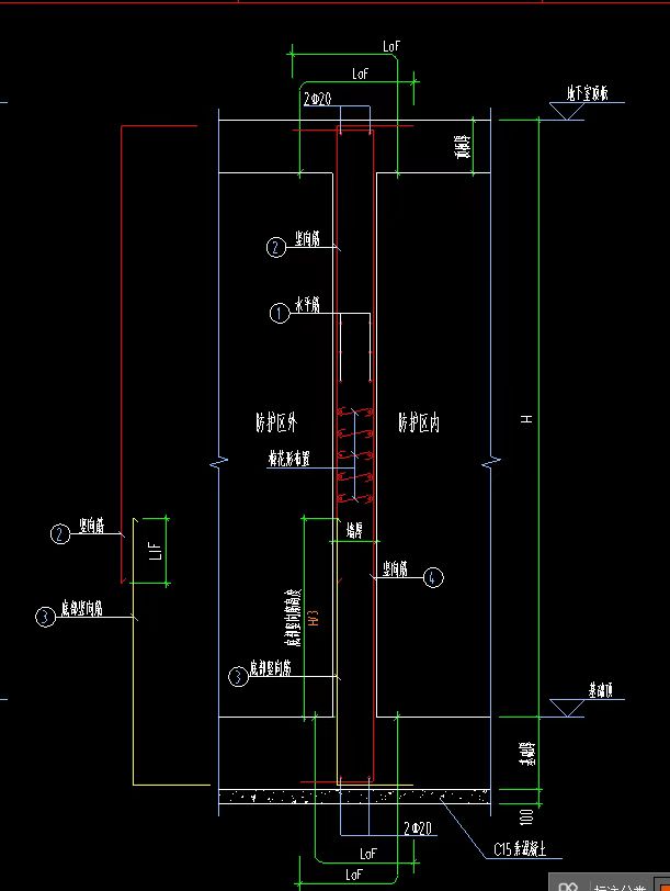

  • 剪力墻垂直筋上下高度不連續(xù),鋼筋型號(hào)也不一樣,怎么設(shè)置

  • 墻根H/3的加強(qiáng)鋼筋在其他鋼筋里設(shè)置,其他在垂直分布筋里設(shè)置。
    2025-03-21 14:40:16
  • 分段畫(huà)
    2025-03-21 14:40:26
  • 3號(hào)筋在基礎(chǔ)層剪力墻中定義設(shè)置(插筋)
    2號(hào)筋在-1層剪力墻中定義
    2025-03-21 14:44:35
