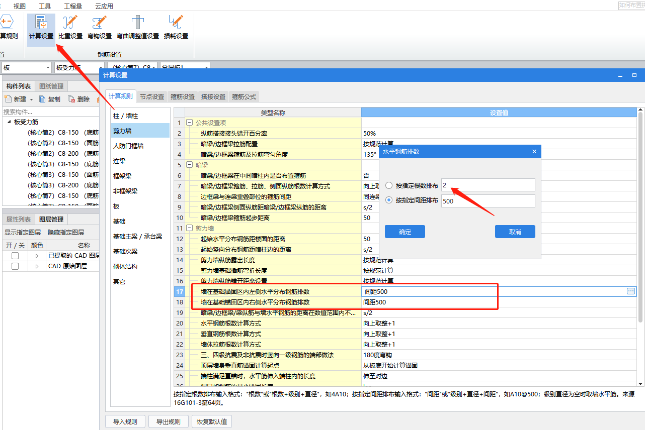

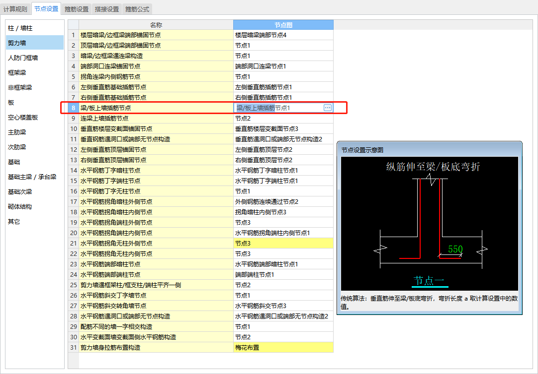

  • 請問剪力墻兩排垂直筋底部彎折可以設置成不一樣嗎?
    您好,如圖,在圖上的這個節點設置里面只能同時更改兩排鋼筋,請問有沒有辦法只更改一排的?
    直筋
    鋼筋規格相同的,可以取平均長度設置。
    2019-10-10 08:24:28
  • 2改成3即可!
    垂直筋
    2019-10-10 08:25:16
