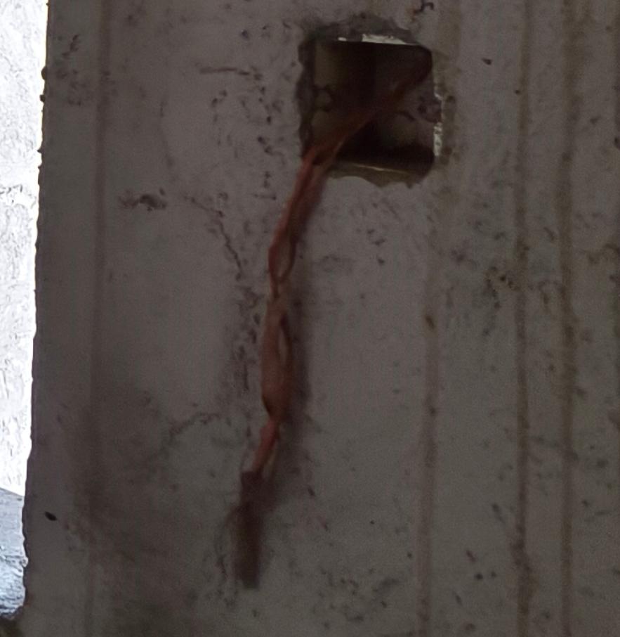

  • 配管定額不含穿引線,現(xiàn)場配完管穿了引線(用的繩子),沒有穿電線,穿引線需要記取嗎

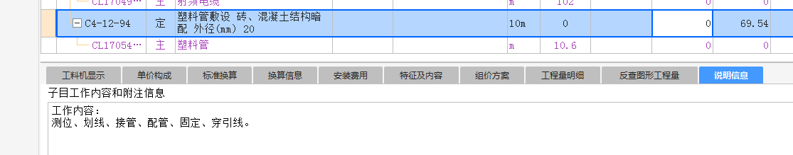

  • 湖北定額工作內(nèi)容包含了穿引線配管

  • 配管定額含有穿引線,不得另外計算

  • 不穿電線的情況下,“穿引線”可以單獨計算。
