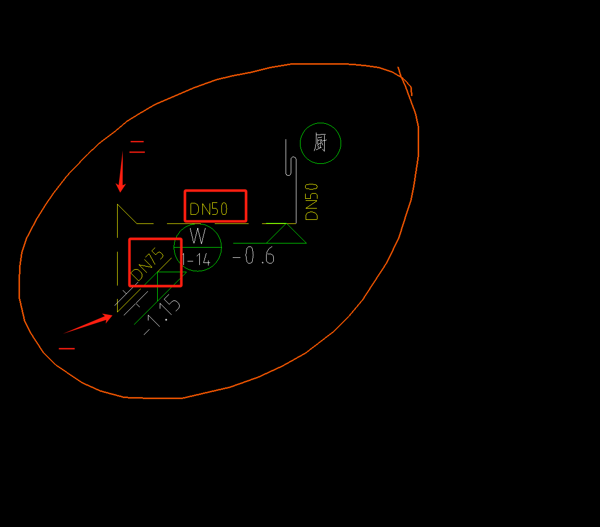

這種位置,一般是在第一個拐彎處變徑還是在第二個拐彎處變徑,排水管道

第一個拐彎處變

第一個拐彎處變徑

是在上邊變徑

這個設計說明“從立管偏置處(第一個拐彎處)開始污水管采用W型柔性接口機制排水鑄鐵管。”是從平面圖中一還是二處開始材料變化,二處的立管是螺旋消音pvc-u管道
這種情況下在哪變徑呢
