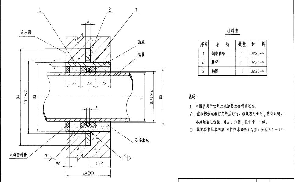

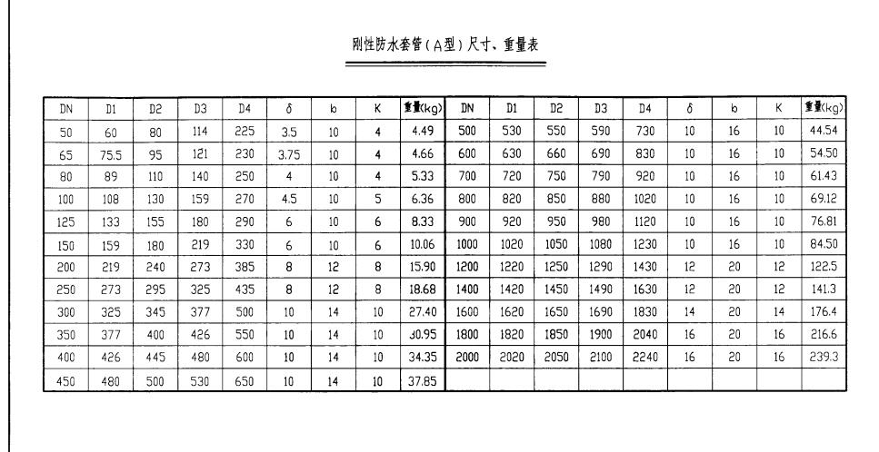

  • 剛性防水套管,直徑
    圖中剛性防水套管的直徑,都不是整數(shù),一般什么情況?整數(shù)
  • 114是100
    159是150
    219是200
    273是250
    首次提交 2025-03-18 11:53:23  最近修改2025-03-18 11:53:53 (修改過1次)
  • 用外徑表示的
    DN273 對應(yīng)的公稱直徑是DN250
    DN219 對應(yīng)的公稱直徑是DN200
    DN159 對應(yīng)的公稱直徑是DN150
    2025-03-18 11:54:33
  • 單位標(biāo)錯了,不是直徑是外徑
    2025-03-18 11:55:02
