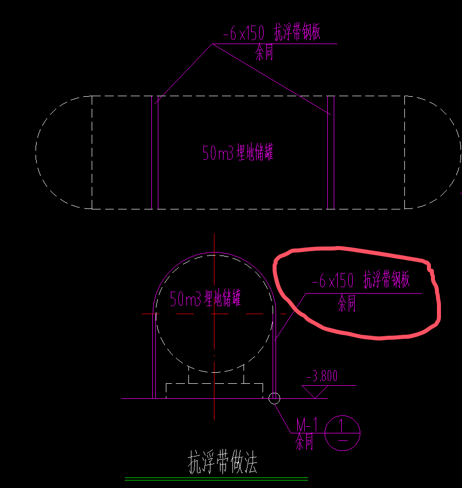

  • 老師們,這個-6×150的東西怎么算,有計算公式嗎
全部回答 (6) 首答僅用{{minutesHtml}}
    6mm厚,150mm寬扁鋼,重量=長度*0.15*0.006*7.85=t
    油罐的抗浮帶購買油罐的時候廠家會配套安裝,不用單算

  • 就是鋼板,150寬,6mm厚
    2025-03-18 10:17:59
  • 鋼板
    2025-03-18 10:18:09
  • 6厚度的鋼板
    150寬度
    長度根據構件
    2025-03-18 10:18:20
  • 是鋼帶-6厚度×150寬度
    工程量-6×150*長度
    2025-03-18 10:21:26
  • 就是算鋼帶的長度,具體看油錧的斷面及做法大樣。
