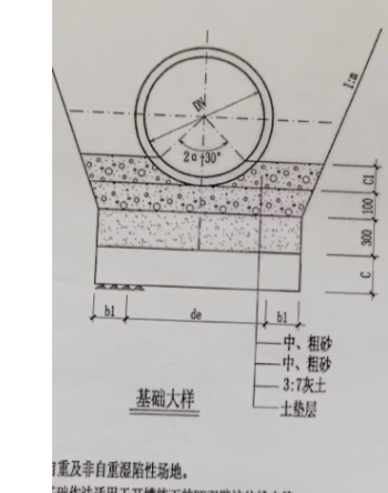

不扣除管道體積砂墊層計算:(de+b1*2)+[(c1+0.1)*坡比*2+(de+b1*2)]*(c1+0.1)/2*L

按個部分的截面x厚度計算

室外管道挖土和回填土應該如何計算?
圖上這種,算挖土時是不是就是0.9*1.8*34.5+1.08*2.8*42.1?回填應該怎么計算?這個砂墊層是算在哪里?
