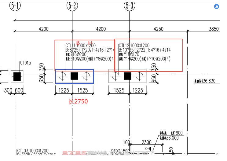

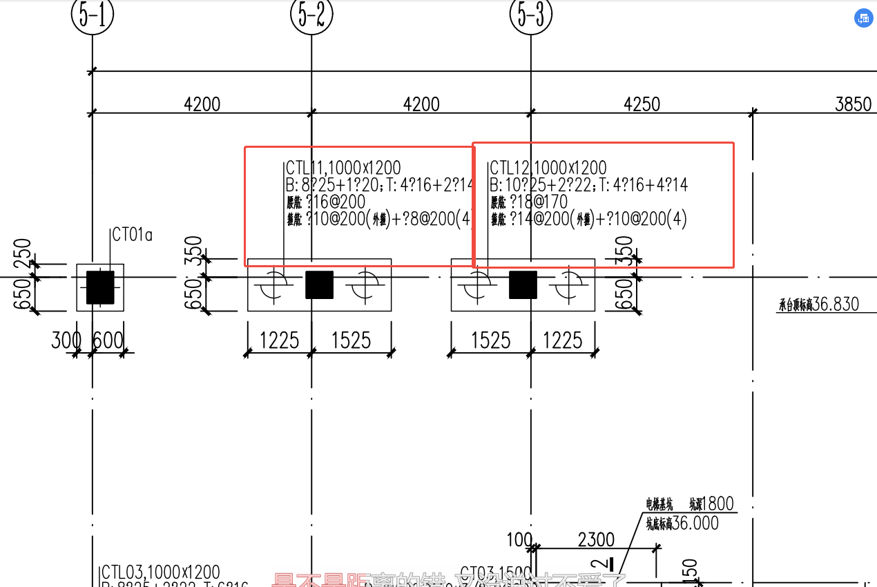

  • 框選的是基礎梁嗎 但是怎么沒有位置線呢 請大神解惑
    基礎梁
    框選答疑解惑
    首次提交 2025-03-17 23:49:18  最近修改2025-03-17 23:51:16 (修改過1次)
  • 是承臺梁

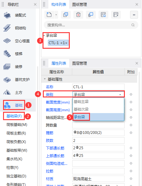

  • 選擇梁式配置鋼筋承臺編輯
    2025-03-17 23:56:38
  • 不是基礎梁,是承臺,定義梁式配筋即可 ,
