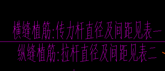

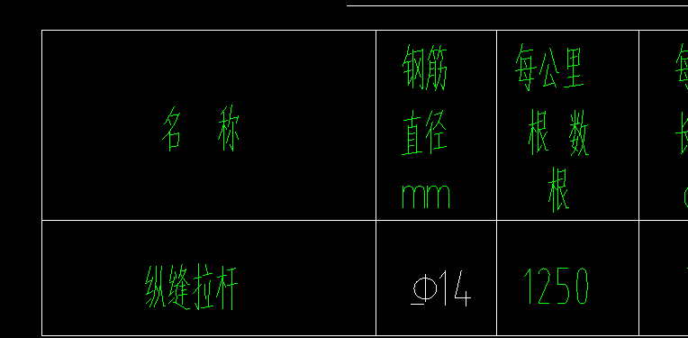

一般植筋要說明的是植入鋼筋的直徑和植筋深度,拉桿一般要說明的是植筋形成的拉桿間距和直徑
