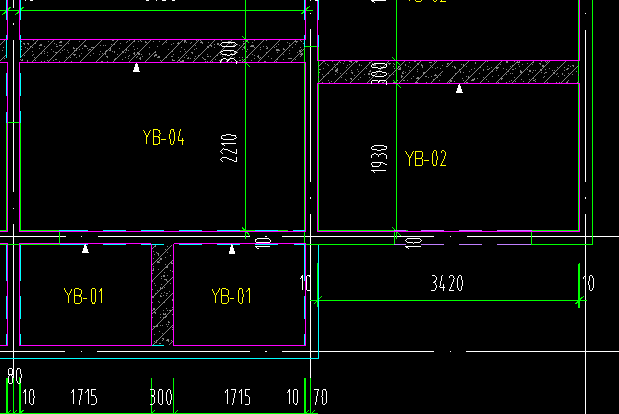

用裝配式疊合板繪制,需要布置板面鋼筋,也就是后澆部分鋼筋,300寬是板縫。
2025-03-17 14:22:43
裝配式疊合板板縫底高度是平齊現澆板還是預制板
河北省裝配式定額的套取
本工程地上樓板是疊合板,地上樓梯是裝配式樓梯,請問預制率怎么算?預制率=(預制板混凝土體積+預制樓梯混凝土體積)/(預制板混凝土體積+現澆板混凝土體積+預制樓梯混凝土體積)?另外像這種只有板和樓梯是裝配式的工程,記取垂運費和超高費的時候按裝配式定額套取合適嗎?畢竟是少部分裝配式。還有下圖說明怎么解釋呀?
疊合板
1.疊合板,預制板厚60mm,現澆板厚70mm,建模的時候上面那層現澆板是用現澆板構件來畫嗎還是啥用裝配式里面的疊合板(整厚)畫?2.我兩種試了試,發現不用疊合板(預制底板)畫下面的那層預制板,工程量啥的沒影響,畫上都扣減了底面模板面積。有其他影響嗎(比如說板縫啥的)?3.用疊合板(整厚)畫的話,配筋只能繪制不能識別嗎,如果問題2不影響其他東西,可以就用現澆板畫嗎
裝配式
板是疊合板,下層是預制板上層是現澆板,那摩在套定額的時候需要標準換算嗎?標準換算是現澆板的標準換算還是其他的都得換算?就是矩形柱,矩形梁都得按裝配式的換算嗎?因為他這個只是板是裝配式不涉及柱的,包括模板柱的模板和梁的模板都要換算嗎?請看下圖
