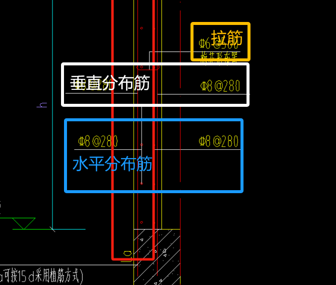

見習造價員 2025-03-17 10:49:13 | 四川省 土建施工 | 52查看 3回答
大家廣聯 鉆石專家
答題: 198358 被贊: 123324
水平與垂直一樣(2)c8-280
拉筋c8-560*560
首次提交 2025-03-17 10:50:38 最近修改2025-03-17 10:51:06 (修改過1次)
陳工 鉆石專家
答題: 202267 被贊: 47648
垂直和水平,各兩排的。
2025-03-17 10:50:57
石姐 鉑金專家
答題: 183746 被贊: 53938
垂直水平分布筋都是2排的
2025-03-17 10:51:05
