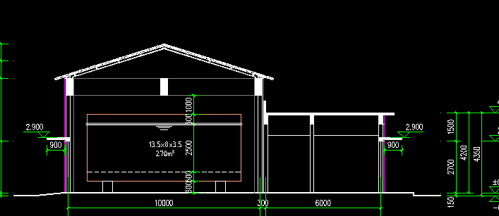

  • 各位大神請問一下這兩個廠房之間的縫用不用施工,是什么縫,里面什么做法,預算怎么要
    各位大神請問一下這兩個廠房之間的縫用不用施工,是什么縫,里面什么做法,預算怎么要預算怎么
    墻、梁或柱相對面是不需要抹灰裝飾
    2025-03-14 17:07:37
  • 看設計說明確定做法的,例如,用鍍鋅板封閉的。
    2025-03-14 17:10:38
  • 沉降縫,按設計節點做法套沉降縫子目,按外露延長米計算。兩墻中間無做法
    2025-03-14 17:12:33
  • 不用施工,這就是兩個建筑之間的沉降縫,避免沉降不一致造成損壞,基礎應該也是斷開的,安全或美觀考慮最上面可能需要蓋板或封堵,要看設計有沒有要求
