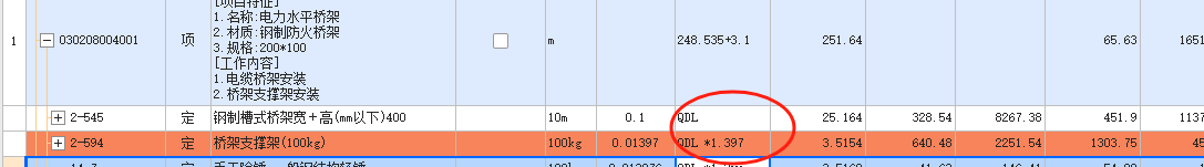

橋架長度L,最小間距n,單套吊架絲桿重量為m,總重量M=m*L/n 就不用在清單工程量基礎上乘以系數,直接輸入工程量即可。這個系數比較籠統,一般比實際消耗量小。

橋架支撐架計不計?工程咋算? 謝謝各位前輩
問題補充:橋架支撐架的子目單位是kg,咋換算
