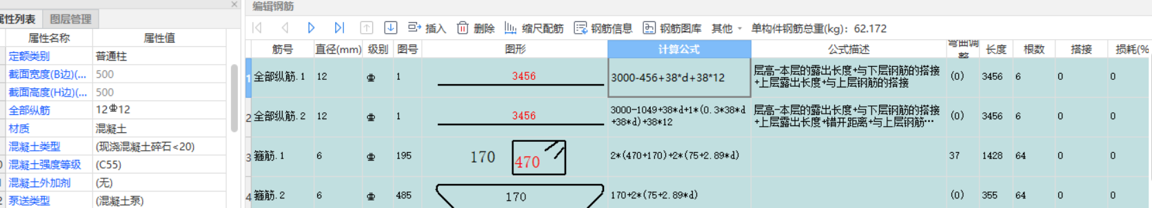

綁扎搭接的本層露出長度=max(hn/6,hc,500)+lle嗎?456和1049怎么來的呢?
請大佬解釋下縱筋1,2的計算方式。
我手算縱筋1=層高-本層露出長度(包括綁扎搭接)+上層露出長度(包括綁扎搭接lle)
縱筋2=層高-(本層露出長度+1.3lle)+(上層露出長度+1.3lle)

長短鋼筋錯開的
