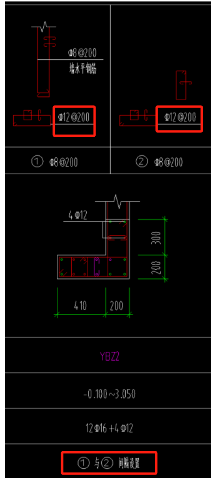

  • 請(qǐng)問(wèn)各位老師,這個(gè)暗柱的1和2間隔布置是什么意思,有沒(méi)有老師可以畫(huà)圖解釋下啊?
    暗柱
我來(lái)答  邀請(qǐng)別人來(lái)回答
 提醒提問(wèn)者
  • 暗柱的1和2間隔布置是 在需要布置暗柱的位置,先布置一個(gè)1,下一個(gè)位置再布置一個(gè)2,接下來(lái) 再布置一個(gè)1 ,這樣間隔布置,
    2024-03-22 16:06:57

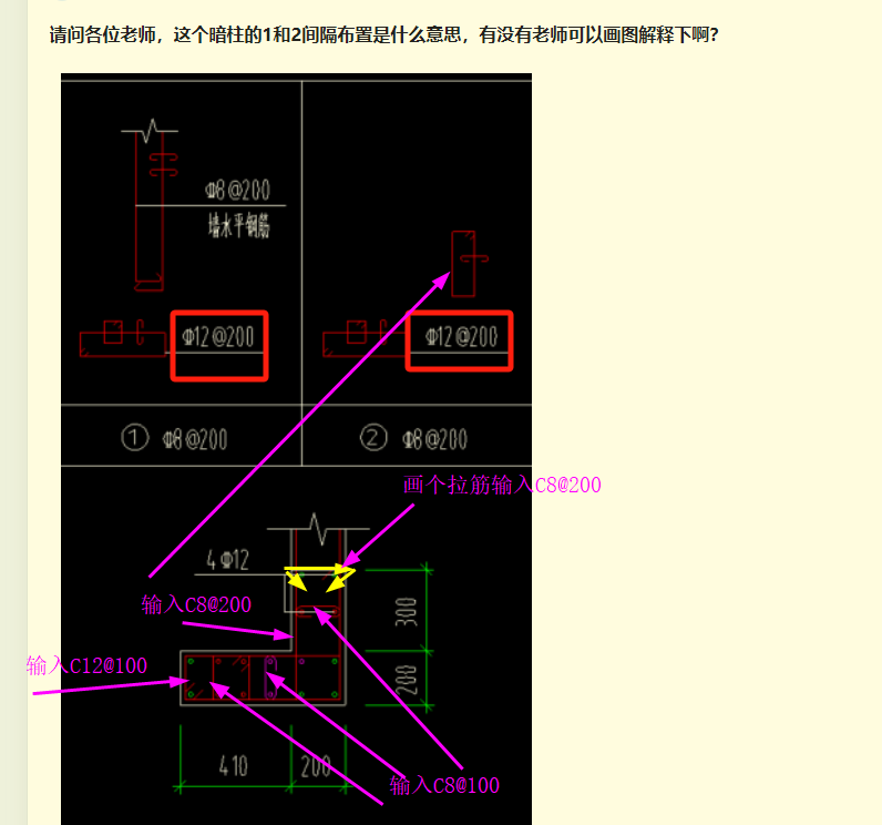

  • 用截面編輯完成間隔
    2024-03-22 16:10:34
  • 意思是隔一布一的。
    2024-03-22 16:11:19
