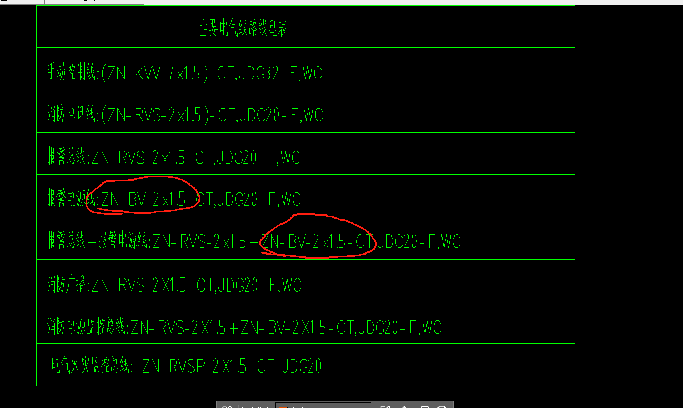

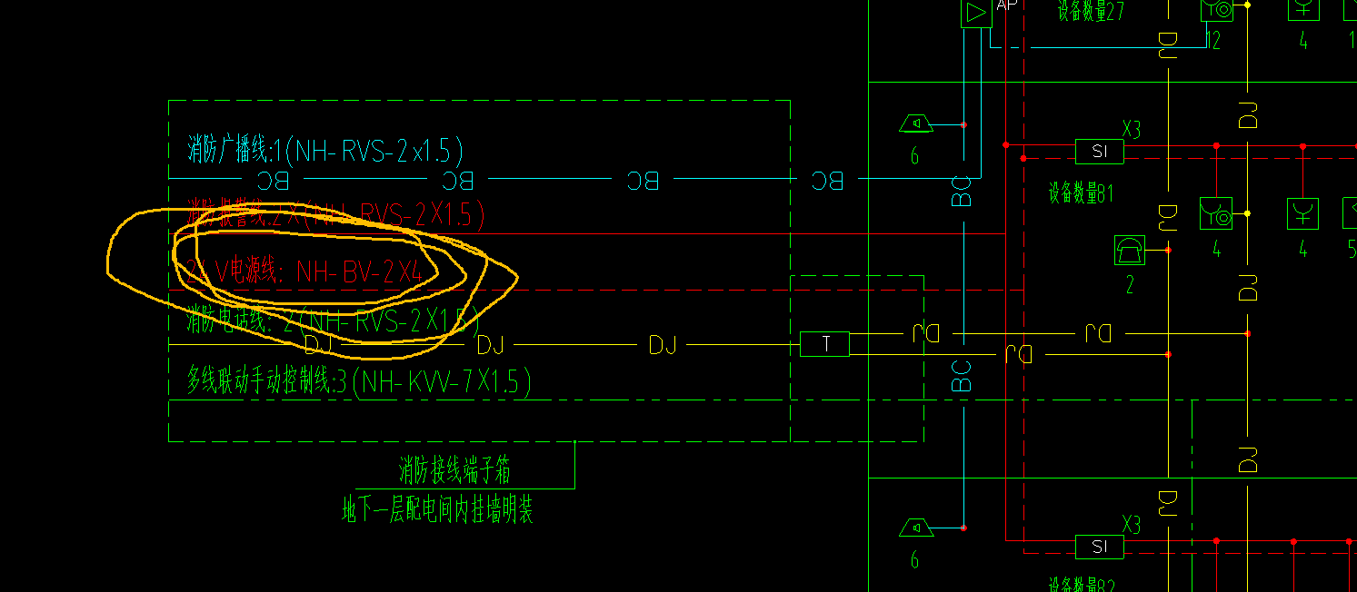

  • 一張圖紙消防報警的電源線為什么那不一樣呀?2*1.5 2*4那個是對的呀
    消防報一張圖紙
    按照設計計算工程量,這個線也是分主干線和支線的
    回答正確請采納并點贊,因為每一個專家都是免費服務
    2025-03-14 11:38:14
  • 干線是2*4的,支線是2*1.5的,以SI前后區分
    2025-03-14 11:39:10
  • 2*4是主線,到分支的時候,接的是2*1.5 的,就跟排水管道一樣,主管道比分支管道粗
    2025-03-14 11:54:24
  • 豎向干線(電源線采用BV-2*4)
    水平支線(電源線采用BV-2*1.5)
