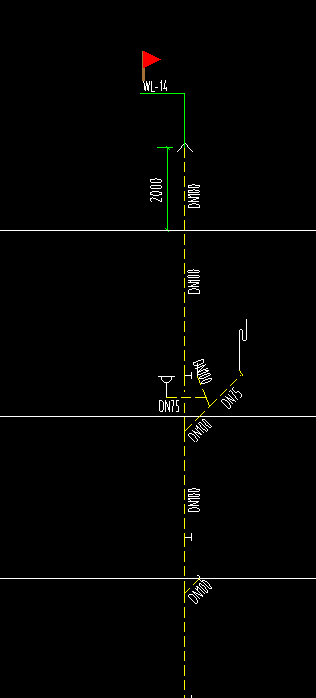

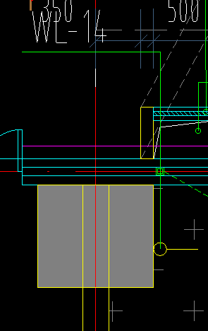

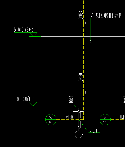

如圖,平面圖中的WL,對應詳圖的上面標注還是下面標注,如果是上面的話,有兩個詳圖上面都是WL14

WL是污水立管的意思,下面的W是污水井的意思

對用上面的,下面圓圈里的是污水井的編號
