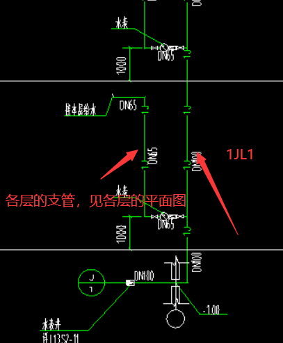

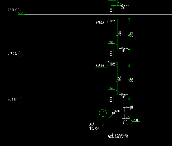

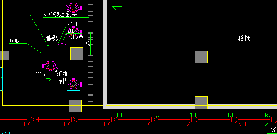

如圖,水平管所接的立管應該是哪一個,1JL-1是所有層都有的,但是詳圖的另一個立管是什么意思,水平管的標高又應該如何設置

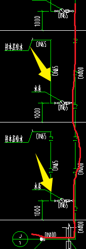

紅線處是水平管接的主立管,黃箭頭是從主立管出來的支管立管

如下圖

截圖二、只有一個立管(1JL-1),另外是到每層的短立管。
