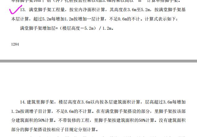

滿堂腳手架,標高3.6m以上至5.2m以內按基本層計算,高度超過5.2m的,其超出部分按每1.2m為一個增加層,余數0.6m以內是否舍去不計?具體在哪個定額中有寫?

0.6的工程量要計算的,套法是1.2米內的。
