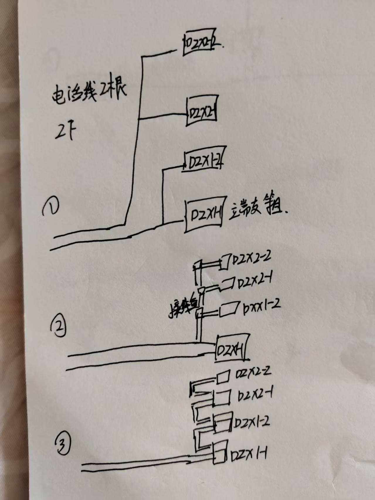

  • 2兩根電話線是一根線管多個接線箱,還是每個接線箱連2根電話線,
    接線盒接線箱2兩根電話線是一根線管多個接線箱,還是每個接線箱連2根電話線,如果是每個接線箱連2根線,那出線方式是接線盒還是進接線箱再出去接另一個接線箱

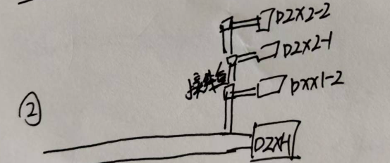

  • 應該是你第一個圖片的第2種情況
    2025-03-13 12:50:23
  • 消防純電話就是2芯
    2025-03-13 12:50:43
